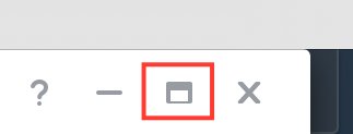

Hast du mal wechselweise rechts oben auf das Rahmensymbol geklickt? Beim 13“ Macbook kann ich das ändern.

Erst mal danke.
Mit dem Rahmensymbol kann ich das Fenster entweder ganz aufziehen, sodass es das Fenster maximal ausnützt, oder auf eine kleinere und veränderliche Größe reduzieren. Aber danach kann ich das Fenster nicht mehr manuell verkleinern, also duch ziehen am Rand mit der Maus.
Unter DSM 6.2 konnte ich das Fenster so schmal ziehen, dass ich drei Fenster nebeneinander platzieren konnte.

@OmalleyTEC: ich habe es gerade nochmal mit dem MBA getestet. Welche Auflösung hast du denn?
Standardmäßig läuft 1440x900 drauf und ich kann das Fenster bis auf dieses Größenverhältnis verkleinern. Größer geht, aber nicht kleiner als das.
Hier mal ein Screenshot für's "Gefühl".

Genauso sieht das bei mir auch aus (Auflösung 1920x1080).
In der alten DSM-Version konnte man das Filestation-Fenster noch weiter zusammenschieben.
Das bedeutet, das Problem liegt nicht an meiner perönlichen Konfiguration, sondern wie vermutet am DSM.
Wie soll man damit arbeiten?
