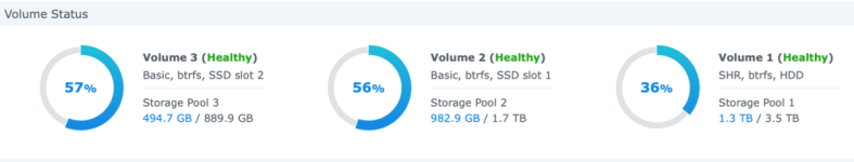

die beiden Cache Steckplätze können auch als Volume verwendet werden
Geht sowohl als Raid wie bei @ctrlaltdelete als auch in Form zweier getrennter Volumes, wenn einem die schnelle Wiederherstellbarkeit der Daten auf den SSDs nicht ganz so wichtig ist. Sieht dann beispielsweise so aus:

Habe den Thread überflogen. Wenn ich richtig verstehe, ist die Nutzung der M.2 als Volume keine offizelles Feature und könnte bei einem Update des DSM Probleme machen - korrekt, sprich auf eigenes Risiko?
10.621
3.967
414
ja, auf eigenes Risiko.

Das ist korrekt, funktioniert aber bei mir bereits über einige Updates problemlos und auch bei anderen hier im Form gab es keine Probleme.
Vereinzelt gab es mal Hinweise auf gelöschte Daten, das waren aber bisher wirklich Einzelfälle (im englischen Syno-Forum), eigentlich gibt es keinen guten Grund, warum das passieren sollte. Persönlich würde ich da eher auf eine Fehlkonfiguration oder eine ganz besondere Konstellation tippen. Klar, hilft Dir nicht weiter, wenn genau Du auch so eine Konstellation hast, aber bei ansonsten nicht komplett verkonfiguriertem Gerät sehe ich eigentlich keine Probleme. Das ist immer noch ein ganz normales Linux, das der Diskstation-Software unterliegt.
