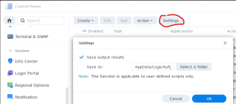

Schalte doch mal den Log des Aufgabenplaner an:

Habe ich, manuell ausgeführt mit Rechtsklick ausführen geht es und es wird ein Log geschrieben. Über die Uhrzeit schreibt er "
/bin/bash: docker: command not found" ins log!
14.906
5.313
544
Dann musst du den Pfad mit angeben.
Den ermittelst du mit which docker
Bei der DS ist das i.d.R. /usr/local/bin/docker
