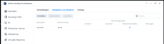

Ich hatte das neulich mal getestet und dabei ist mir in den ABfB Einstellungen der Reiter "Delegation von Benutzer " aufgefallen. Ich hab' mir mal einen Benutzer nur für's Recover eingerichtet und der konnte erst auf die Backups zugreifen, nachdem ich eine Delegation eingerichtet habe:
Die Einstellungen des Benutzers:

Ich habe einen Benutzer "recover" angelegt wie oben abgebildet.
Die Liste ist leider weiterhin leer :cry:

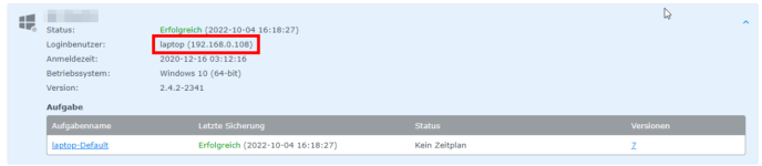

Erstmal ohne Delegation: Mein Laptop hat den Benutzer "laptop".
Damit sichert er im ABB:

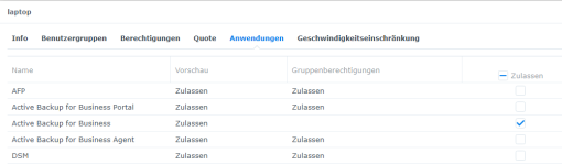

Der Benutzer "laptop" hat in der DSM auch alle Rechte zu ABB:
Wenn ich mich damit im Recovery Agent anmelde müsste da doch standardmäßig die Liste der Sicherungen kommen oder mache ich hier schon was falsch?

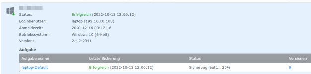

Ich mache gerade mal eine neue Sicherung:
Die Option "Gerät aktualisieren" ist ausgegraut von daher denke ich der Agent ist aktuell... moment...
Jap, auf dem Laptop läuft der Agent mit der gleichen Version:
