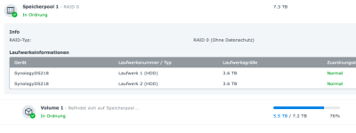

Dann habe ich doch kein Raid 0 (steht so im Speichermanager).
Was ich wollte: maximalen Speicher, also ein Volume, wie bisher auch.

Ach sorry, da hab ich grad was flasches erzählt. Wenn du alles neu aufsetzt mit einer größeren Platte und dies wieder als RAID0 konfigurierst, dann hast du natürlich 4+8TB -> 12TB. Siehe auch hier. Zu bedenken bei RAID0: Wenn eine Platte ausfällt, sind alle Daten weg.
