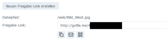

Das Bild, das in regelmäßigen Abständen per FTP von der Webcam in diesem abgelegt wird, ist aber von aussen wohl nicht so leicht
abzurufen.
Ich will dieses Bild in eine Website einbinden und simpel per HTML aufrufen. QuickConnect ist eingerichtet.
Aber beim Zugriff auf den Ordner kann ich das Bild downloaden, aber nicht anzeigen.
Gibt es da einen Trick?

Entweder veröffentlichst du es über die Webstation oder lädst es automatisiert in deinen Webspace.
Der Freigabelink ist nur zum Downloaden.
Edit: Welche DS, welches DSM, was hast du für einen Webspace?
Edit2: Sehe gerade das liegt ja schon im Verzeichnis /web?
