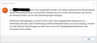

vielleicht könnt ihr mir ja bei diesem nervigen Problem helfen.
Vorab die System Informationen.
Habe eine DS216+II mit Windows 11 sowie MacOS im Einsatz.
DSM 7.0.1-42218 Update 3
SMB Paket Version 4.10.18-0327
SMB Einstellung auf der NAS: Min. SMB 2, Max. SMB 3.
Mit dem Macbook funktioniert das Verbinden/Einloggen mit/auf dem Netzlaufwerk der NAS problemlos.
Jedoch hatte ich unter Windwos10 und jetzt auch unter Windows11 Probleme mit der Verbindung zur NAS.
Möchte ich mich das erste Mal nach Rechner Neustart via Windwos Explorer auf die DS216+II verbinden/einloggen, kommt der Fehler lt. Anhang.
Warte ich nach der Fehlermeldung kurz und versuche es nach 30Sek. erneut, kann ich wie gewohnt auf die Ordnerstruktur meiner DS zugreifen.
Habt ihr vielleicht eine Idee, warum das nicht richtig funktioniert?
Ich verwende keine Netzlaufwerke unter Windows sondern verwende nur die Netzwerkadresse des jeweiligen Ordners und verknüpfe diese.
Danke & LG, Tommily

Sind unter der Anmeldeinformationsverwaltung evtl mehrere Accounts hinterlegt (unter Windows)?

Hi.
Also unter Generische Anmeldeinformationen ist bzgl. Microsoft Accounts nur einer angelegt.
LG.
15.029
5.385
Tommily
25. Jul 2020
12
Hi.
Nein. Zugangsdaten speichere ich nicht. Somit ist hier für die DS auch nichts hinterlegt.
Die Zugangsdaten gebe ich manuell beim ersten Mal Verbinden ein.
Damit meine ich, dass ich einfach nur eine Verknüpfung unter Windwos erstelle, die als Ziel den jeweiligen Ordner meiner NAS hat.
LG.
Tommily
25. Jul 2020
12
Hallo zusammen.
Fall jemand das gleiche Problem hat, hier die Lösung.
Beim Verbinden mit dem Netzlaufwerk oder mit einen Netzlaufwerkordner werden die Login Daten abgefragt.
Hier als Login verwenden:
"Rechnername"\"NAS Benutzer"
"NAS Benutzer Passwort"
Nur der Benutzer, ohne dem Rechnernamen reicht anscheinend nicht immer, das hat bei mir immer nur sporadisch funktioniert.
LG.

Ich habe das Problem nur unter Windows 11.
Kann es mir auch nicht erklären.
Mich würde brennend interessieren falls jemand technisch weiß warum.
Aber wenn ich mich im gleichen Netzwerk befinde funktioniert es nur über den Rechnernamen zuverlässig.
Ich befinde mich übrigens auch in der gleichen Arbeitsgruppe.
Es wird bei Anmeldung Name und Passwort abgefragt, wobei der Name sich aus dem Rechnernamen\NAS Usernamen zusammensetzt.
LG.

Oder man fügt die/den Netzwerkadresse/Namen inkl. Benutzer und Passwort zur Windows Anmeldeinformationsverwaltung hinzu, dann klappt es auch so und wird automatisch angemeldet.
15.029
5.385
Windows versucht sich, bevor Anmeldedaten abgefragt werden, mit den Windows-Logindaten anzumelden. Gibt es den User auf dem NAS nicht, so erscheint die Anmeldeabfrage. Gibt es den User auf dem NAS, wird der auch genommen. Das lässt sich dann nur manuell in der Anmeldeinformationsverwaltung anders eintragen.
Dass man den Rechnernamen oder NAS-Namen mit angeben muss, ist dann der Fall, wenn Windows einer Domäne beigetreten ist. Versucht man sich also am NAS nur per Username anzumelden, wird der Username in der Domäne gesucht.
