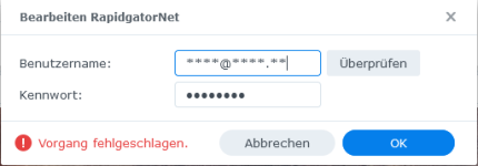

ich habe die DS416-play auf der DSM 7.0.1 läuft. Ich besitze einen Premiumaccount von rapidgator.net.
Die Zugangsdaten für diesen Account habe ich bisher immer in der App Download Station hinterlegt.
Neuerdings scheint er aber diese nicht mehr erfolgreich nutzen zu können. Siehe auch screenshot
Beim klick auf "Überprüfen" bringt er "Vorgang fehlgeschlagen"
Gibt es hier ein bekanntes Problem ? und noch besser ... eine Lösung ? Wäre sehr dankbar.
Über die Suchfunktion bzw. im Internet habe ich leider nichts gefunden.
Ach .. vor ca. 3-4 Wochen ging es noch. Liegt es evtl. am upgrade von DSM ?

ich kann mich auch nicht einloggen. Ist aber nicht nur rapidgator betroffen. Meine anderen gehen auch nicht.
Lösungen gibt es inzwischen keine?

Kein Problem. Aktuelle DSM-Version, DSM 7.1-42661 Update 1. Download Station ebenfalls aktuell.
Ich würde:
1.) die Firewall prüfen (temporär deaktivieren)
2.) prüfen, ob es vielleicht Probleme mit Sonderzeichen im Kennwort gibt
3.) NTP abgleichen
und 4.) die DS einfach mal neu starten (soll hin und wieder helfen)
