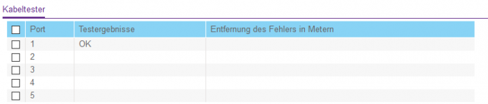

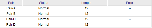

Schon mal daran gedacht, einfach mal die Kabel über den managed Switch zu testen? Mein ja nur... ? Brauchst ja theoretisch auch nur Client -> Switch -> NAS oder so, würde aber vermutlich alles mal durchgehen, nur um sicherzustellen, dass auch alles da ist. Nix gegen Elektriker, aber... die einen so, die anderen so und dazu kommt: Fehler passieren und ebenso passiert es mitunter auch später, dass sich irgendwo mal ein Kontakt löst - alles schon gesehen. Viele managed Switche haben dann irgendwo beim Management entsprechendes, wo Du die Strecken testen lassen kannst:
Die einen etwas ausführlicher, die anderen halt etwas weniger :)
EDIT: Jedenfalls besser, als erstmal durch die Bude zu hüpfen *g* Was die Ports angeht, die sollten sowieso alle auf "autonegotiation" stehen, bringt ja nix, wenn Du irgendwas vorschreibst, was dann eh nicht funktioniert, zudem kann man (je nach Switch) so auch schnell die 100Mbit-Devices ausmachen.
