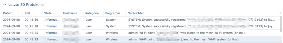

Gerde ist mir aber aufgefallen, dass um genau 00:45 Uhr der router einmal total geblinkt hat und das gesamte Wifi nicht ging. Nach 2 minuten ging wieder alles. im Protokoll steht.
Was der Auslöser?

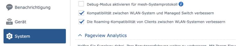

EDIT:
LOL, was genau sollen diese zwei Einstellungen genau machen XD.
Naja, aslo bei mir läuft alles, ohne diese zwei Einstellungen. Eventuell sind die nur für den WRX
