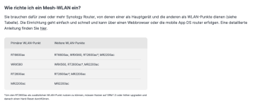

Gemäss Synology darf ein Switch zwischen dem Hauptrouter und dem MESH-Gerät liegen, der muss aber unmanaged sein.
Danke für deinen ausführlichen Bericht. Habe den Beitrag #13 damals wohl etwas übersehen.
Diese Aussage von Synology ist ja ... spannend. Ok gerade nochmal weiter gelesen inkl. #15, das bezieht sich wohl eher auf eingerichtete VLANs?
