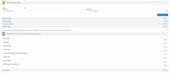

Meine Website ist nur über https://domain/wordpress/ erreichbar. Ich möchte es aber so haben, dass die Seite direkt über strumi.de aufgerufen wird, also ohne wordpress.
Die verbleibende Domain strumi.de wird über STRATO bereitgestellt und kann DynDNS und weiterleiten usw.
Wie oder was muss ich einstellen, um das zu realisieren.

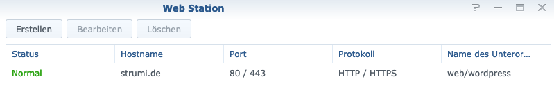

Wenn ich in der Webstation einen virtuellen Host erstelle, ist die Website gar nicht mehr erreichbar. Die Browserseite bleibt leer.
Ohne den vHost geht wenigstens strumi.de/wordpress.
das liegt daran, das strumi.de auf das Verzeichniss web zeigt
Ich muss dann sehr wahrscheinlich mit Subdomains arbeiten
ja, www,strumi.de als vHost oder wp.strumi.de oder was auch immer, welcher auf web/worpress zeigt

@joku
ich hatte strumi.de schon auf das Verzeichnis web/worpress zeigen lassen.
Siehe Foto im Post #4

Ich habe in der WebStation die Allgemeinen Einstellungen angepast.
Damit geht der vHost strumi.de jetzt.
In der Browser-Zeile wird aber immer noch web.strumi.de angezeigt.
