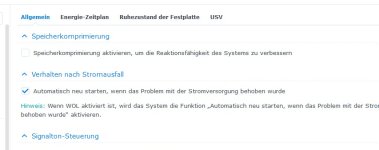

Auf meier DS wollte ich WOL für LAN1 aktivieren. Die DS:
DS916+, FW: 7.1.1-42962 Update 1
Einzige zusätzliche App ist Synology Drive
Die WOL Option fehlt aber im Webinterface (Anhang). Ich habe daraufhin die synoinfo.conf überprüft:
support_wol="yes"
wol_enabled_options="g"
Habe nun eth0_wol_options= von "d" auf "g" gesetzt, damit funktioniert WOL. Es wurmt mich aber, weshalb auf dem Webinterface die Option fehlt und würde dies gerne korrigieren. Ich gehe von einem Fehler der der DS aus, da auf meiner zweiten DS (DS718+, gleiche Firmware) die Einstellungen vorhanden sind.
Jemand eine Idee woran dies liegt? (Ja, Browsercache habe ich gelöscht, und auch einen anderen Browser getestet).

War die Funktion in der GUI noch nie da?
Neppomuk
11. Feb 2023
Kann ich nicht beantworten, möchte WOL erst jüngst nutzen und habe mich daher nicht darauf geachtet. Als vergleich habe ich nur den "kleinen" Bruder, die DS718+. Da ist so vorhanden.

Hast du es mal mit einem anderen User versucht?
Neppomuk
11. Feb 2023
Ha, gute Idee, bei fortgeschrittener Suche übersieht man doch die einfachsten Dinge.
Mal eben einen anderen user in die Admin Gruppe hinzugefügt und eingeloggt. Auch da fehlt die WOL Option.
