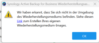

kthchprivat
01. Jan 2018
100
1. Thinkpad X1 Carbon Win 64
2. siehe Screenshot (Fehlermeldung und Tool)
Danke und Gruss
14.150
4.899
519
Das verstehe ich nicht. Hast du überhaupt vom USB-Stick gebootet?
kthchprivat
01. Jan 2018
100
Habe ich...nur dort erscheint ein UI welches sagt, ich müsse zuerst Treiber laden.
kthchprivat
01. Jan 2018
100
d.h. beim Boot ab dem Stick passiert rein gar nichts mehr..kann auch keine Buttons bedienen.
