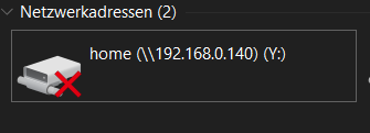

Dann Windows herunter gefahren und neu gestartet. Die Netzlaufwerke sind beide da, allerdings mit einem roten Kreuz durchgestrichen. Auch noch gut so. Nun möchte ich eines der Netzwerklaufwerke doppelt anklicken, um darauf zuzugreifen. Es kommt zu den o. g. Fehlermeldungen anstatt dass das Fenster zur Eingabe des Passwortes sich öffnet.

Das was du da im Bild zeigst, das ist ein Laufwerk was gerade nicht erreicht werden kann, aber sonst persistent eingerichtet ist.
Win speichert entweder Pfad und username und password, oder gar nichts.
