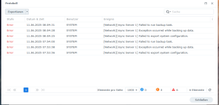

Sevus. Ich habe dieses Forum und auch per Google nach einer passenden Antwort gesucht. Leider scheinen alle Beträge dazu 2023 aufzuhören. Von Anfang 2024 habe ich noch einen Blogbeitrag gefunden aber auch da steht genau das selbe wie bei den anderen Anleitungen vorher.
Ich habe mit Hyper Backup einen Job eingerichtet (rsync kompatibel) um meine Daten auf Hetzner Storage Box zu sichern. HB legt auch auf der Storage Box ein paar Dateien an. Aber wenn die eigentliche Sicherung losgeht kommt es zu einem Fehler.
Ist dies überhaupt noch möglich per rsync oder mit einem anderen Protokoll auf die Hetzner Storage Box zu sichern?
Danke schon mal für eure Mühe.

Die Einstellungen von Hyperbackup wäre zur Problemanalyse noch sinnvoll. 😉 Ohne wird es schwierig. Gab es denn beim Einrichten des Jobs irgendwelche Fehler? Ich verwende seit Januar 2025 die Hetzner Storage Box BX11 und sichere per rsync seitdem völlig unauffällig.
Bitte noch ein paar mehr Infos:
-DMS Version
-Hyperbackup Version
-separaten Unterordner bei Hetzner eingerichtet? (Ja/nein?)

Ja. Stimmt. Meine Settings wären wirklich sinnvoll :)
Ich habe eine Synology DS218+ mit DSM 7.2.2-72806 Update 3. Alles Packages sind aktuell.

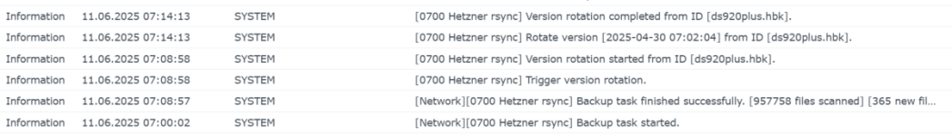

Ich kann das Problem abschließend nicht eingrenzen. Mir fiel ein das ich diverse Community Packages (SynoCli ...) installiert hatte. Unter anderem hatte SynoCli Network Tools auch einen rsync dabei. Aber das scheint nicht das Problem zu sein.
Hyper-Backup hatte ich auch deinstalliert und neuinstalliert. Darin könnte meine Lösung bestanden haben. Weil alle SynoCli Packages habe ich wieder drauf wie vorher auch. Und es geht jetzt immer noch.
Das ist doch super
