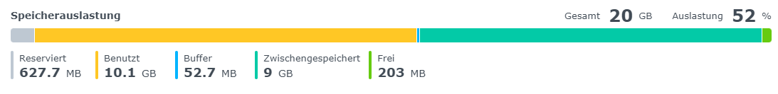

DSM läuft auf allen installierten Laufwerken, ausser M.2 Slot
Was noch Geschwindigkeit bringt ist mehr RAM, da Linux diesen als Cache verwendet.
