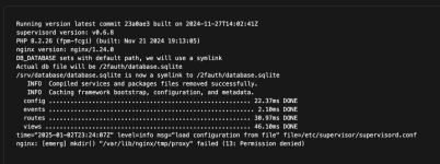

Ich bekomme folgenden Fehler:
Bildschirmfoto 2025-01-03 um 00.41.44.pngBildschirmfoto 2025-01-03 um 00.42.26.png
time="2025-01-02T23:56:47Z" level=info msg="load configuration from file" file=/etc/supervisor/supervisord.conf
nginx: [emerg] mkdir() "/var/lib/nginx/tmp/proxy" failed (13: Permission denied)
Also wenn ich das richtig lese, soll dort ein Ordner generiert werden und es fehlen die Berechtigungen. Ich weiß, das Navigio in seinen Youtube Videos oft die UID und GID verwenden. Einfach mal probieren. Anleitung steht ja hier .

@Ronny1978 Ich hab die IDs hinzugefügt. Leider geht es immer noch nicht. Das Log ist das selbe. Kannst du das bei dir ausführen, um zu schauen ob es sofort durchgeht? Leider weiß ich nicht weiter. Sowohl das Handbuch als auhc das Video haben mir nicht geholfen.

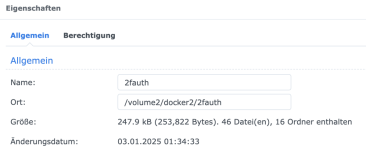

Hallo @blotto82 Ja, das habe ich. Ich hab auch gelesen dass man die ID´s hinzufügen soll.
Dennoch ist der Fehler weiterhin der selbe.

Nutzt wohl user 1000 und lässt sich wohl nicht mappen. Habe dem ordner testweise r/w rechte für everyone gegeben, dann kommt kein fehler. Kann nicht weiter testen, keine Zeit. Aber versuchs mal damit

ICh hab sogar die Rechte manuell nochmal ausdrücklich vergeben.

version: "3.8" # Docker Compose file format version services: # Define the service 'app' for the 2fauth application app: # Name of the Docker container container_name: 2fauth # Docker image to use for this service image: 2fauth/2fauth:5.4.3 # Restart policy - restart the container unless it's stopped manually restart: unless-stopped # Port mapping - Maps port 8000 of the container to port 8000 on the host ports: - "8001:8000" # Network mode - Use the default bridge network for this container network_mode: bridge # Volume configuration - Map a named volume to the container's directory volumes: - /volume1/docker/2fauth:/2fauth:rw # Volume definitions (named volumes) volumes: twofauth_data: # Define a named volume. Docker manages the location on the host. # Replace with custom driver configurations if needed.
Hab die compose mal auf andere Art gebaut. Damit startet der Container immerhin ohne Fehler. Port 8000 ist von haus aus belegt bei Synology.
Das größte Problem ist das bei keiner compose die Erstellung einer SQL Datenbank mit dabei ist.
2fauth braucht eine Datenbank, und da scheitert der bei mir nach dem hochfahren dran, der nimmt ohne das es in der compose definiert ist einen Standard Pfad.
Hatte auch einen Fehler beim deployen das er die Pusher App nicht definiert hatte.
