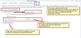

An jenen DSen die NICHT mit USB verbunden sind, stellst du den USV Typ "Synology USV-Server" ein und dort trägst du dann die IP Adresse ein von jener DS die tatsächlich via USB mit der USV verbunden ist.

In jenen DSen die NICHT mit dem USB Kabel der USV verbunden sind, stellst du jetzt im DSM ein von welcher DS die Daten/Befehler der Haupt-DS für die USV Funktion "empfangen" werden sollen.
Du setzt den Haken auf "USV-Unterstützung aktivieren" und rechts von Netzwerk-USV-Typ klickst du auf das kleine schwarze Dreieck und wählst dort die Option "Synology USV Server" (=deine Haupt-DS) aus.
Bei Netzwerk USV Server IP trägst du an den anderen DSen jetzt die IP ein von deiner Haupt-DS (=jene die tatsächlich via USB verbunden ist mit der USV).
Diese DS erhält jetzt von der Haupt-DS die USV Daten über das Netzwerkkabel.
Siehe Bild:
Diese DS im Bild oben ist NICHT mit USB verbunden mit der USV, sondern erhält die USV Daten von der Haupt-DS.
Du kannst in den anderen DS das Verhalten so einstellen wie an der Haupt-DS, dann steht da so wie im Bild zu sehen in blauer Schrift "Genauso wie Server", dh. diese DS verhält sich bei Stromausfall genauso wie die Haupt-DS.
Du kannst aber auch ein anderes Verhalten einstellen, du musst nur Aufpassen, dass die Haupt-DS als "letzte" herunterfährt.
