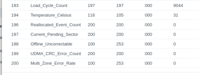

Du kannst auch mal die SMART-Werte der Platten hier posten:
Ein Speichertest mittels Synology Assistant kann auch nicht schaden. Hast du RAM nachgesteckt?

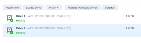

Mal sehen, ob Du mir hieraus etwas lesen kannst:

Die HDD ist in Ordnung, leider hast Du nur eine der beiden HDDs gepostet, es muß für jede HDD einzeln ausgelesen werden. Kannst Du ja noch nachholen.

Die Ausgelesenen Werte sind soweit auch in Ordnung.

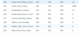

Hier die andere Platte:

Die zweite HDD ist auch in Ordnung.
