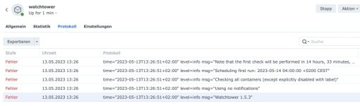

bei einem Blick in den Docker Ordner ist mir aufgefallen, dass kein Watchtower-Verzeichnis vorhanden ist. Legt Watchtower keines an? Nach dem RC 7.2 Update war und ist Watchtower als Container vorhanden, aber kein Ordner. Jetzt habe WT 'sicherheitshalber' mal gelöscht und es mit der Aufgabe wieder neu installiert.

Der Aufgabenplaner hat per E-Mail eine fehlerhafte Installation bestätigt, der Container-Status selbst ist grün, aber das Protokoll spuckt folgendes aus.
Ist das ein 'echter' Fehler oder nur der Hinweis, dass die nächste Check erst morgen früh um 4 Uhr läuft?
Hat sich im Container Manager gegenüber dem bisherigen docker in bei der Installation was geändert?
Ich hätte jetzt grundsätzlich gesagt, dass du den Ordner wenn selber anlegen musst. Aber ja, das ist die normale Mitteilung, dass der Container dann erst zu der von dir ausgewählten Uhrzeit wieder läuft.
Habe ich gerade mal gemacht, im Ergebnis aber kein Unterschied. Ich probiere es mal über den direkten Weg im Container Manager (Registrierung, Image-DL)
Was für einen Ordner brauch watchtower denn? Und es sieht doch alles gut aus. Der Check läuft halt zur angegebenen Zeit.
Watchtower braucht keinen Ordner
Installier es doch mal ohne deinen Schedule?
docker run -d --name=watchtower \
-v /var/run/docker.sock:/var/run/docker.sock \
--restart=always \
containrrr/watchtower --cleanup
@ctrlaltdelete : selbiges Ergebnis, es kam aber keine Hinweis E-Mail vom Aufgabenplaner. Dann scheint der 'Fehler' nur ein Hinweis zu sein.
Danke euch!
Die Email wird verschickt wenn eine Ausgabe statt findet.
Reaktionen: *kw*
Alles klar, dann scheint wieder alles im Lot.(y)
Sieht bei mir genauso aus. Ich vermute mal, der Container Manager wertet die Ausgabe von Watchtower fälschlicherweise als Fehler.
