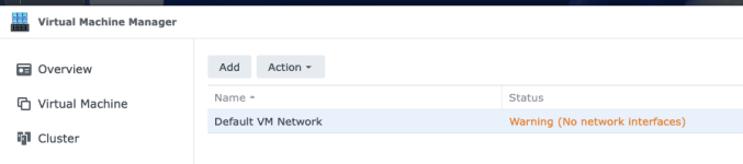

Ich musste heute meine DS920+ neu starten, da ich die Batterien meiner USV wechseln musste. Danach fuhr meine VM nicht mehr hoch.
Eine klare Fehlermeldung gab es nicht, aber dann habe ich gesehen, dass es wohl Probleme mit dem Netzwerkinterfce gibt:
Bis zum Neustart hatte ich keine Probleme...
Es kann aber sein, dass dieses Problem ein Seiteneffekt der Einrichtung eines macvlan für Docker ist. Ohne Neustart hatte das wohl keinen Einfluss auf die laufenden VMs, aber nun hab ich ein Problem.
Ich habe schon den Virtual Machine Manager deinstalliert und neu installiert, da ich gehofft habe, dass dabei die Interfaces neu eingerichtet werden. Leider ohne Erfolg...
Ein Ticket habe ich natürlich geöffnet, aber vielleicht hat ja hier jemand eine Idee.
Ich meine, dass hier in den Einstellungen der VM selbst ( importierte .ova) das Netzwerk nicht hinzugefügt wurde, virtio od. e100 je nach dem. In der Regel wird es virtio sein
Nein, es steht generell kein Netzwerk bereit. Auch neue VMs starten ohne Netzwerk. Steht ja auch da: no network interface

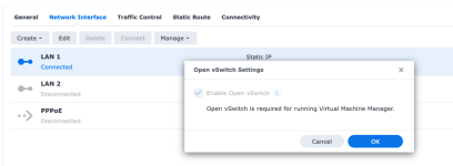

Wenn ich im Control Panel -> Networl -> Network Interface -> Manage -> Open vSwitch Settings" öffne, geht ein Popup auf wo "Enable Open vSwitch" ausgegraut angehakt ist. Man hat da 0 Kontrolle irgend etwas einzustellen.
LAN1 ist ja bereits gewählt und war auch immer gewählt. Nur da wird z.B. Link Speed: - angezeigt, was schonmal falsch ist. LAN2 wird korrekt angezeigt.
vSwitch ist auch aktiv. Man kann hier ja leider nichts einstellen oder sehen, welche Parameter hier verwendet werden.

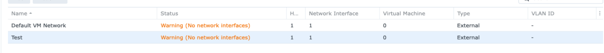

Ein neuer Virtual Switch verhält sich genau so:
