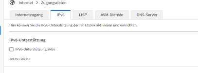

Auch wenn Ihr sagt das es nicht, so läuft es schon seit einem Jahr. Sieht man aber doch auch auf den Screenshots.

IPv6 ist mir nicht klar wie das gehen soll. Starlink unterstützt kein IPv6.
