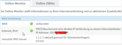

Die FritzBox erkennt die richtige IP4 Adresse.
Aber die Sysdnology nicht.

Ich bin mir nicht wirklich sicher ob du wirklich eine öffentliche IPv4 hast, welche du von außen erreichen kannst. Nur weil eine andere IP in der Fritz!Box angezeigt wird, heißt es ja nicht das diese auch funktioniert. Kannst du mit dieser IP auf das Fritz-Webif kommen?
Ja das kann ich.

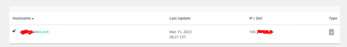

Ich kann mir nicht vorstellen, dass eine 100er-Adresse von außen erreichbar ist!
Die Adresse in der DS wird durch das Abrufen einer Anfrage im Web erzeugt.

Ob ich die DDNS oder die IP nehme, es funktioniert 🤷‍♂️
Wenn ich die Abfrage im Netz mache, bekomme ich die gleiche wie die DS.
Das erklärt zumindest warum die gleich sind.
Noch einmal IPv6 hast du in der Fritz!Box und DS deaktiviert und ggf., die Geräte neu gestartet? Funktioniert der Zugriff noch immer?
Die 100er-Adresse kommt mir komisch vor-
