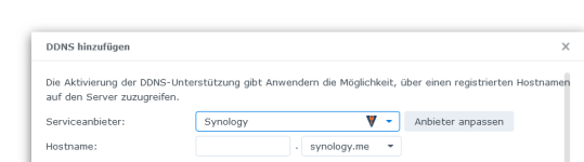

Aktuell habe NOIP mit der Fritzbox am laufen.
Komme so auch auf mein NAS mit Portweiterleitung.
Problematisch ist das nicht wirklich. Das Updaten der IP würde ich die Fritzbox machen lassen und die DS als Record beim DynDNS- oder Domain-Anbieter (muss dies unterstützen) eintragen. Danach würde ich für die unterschiedlichen Dienste eine Subdomain anlegen und so eine Verbindung aufbauen. Das ist wirklich nicht schwer. Alternativ kannst du auch mit 6tunnel einen Portmapper aufsetzen und somit eine IPv4 bekommen, natürlich mit Extrakosten für den VPS.
