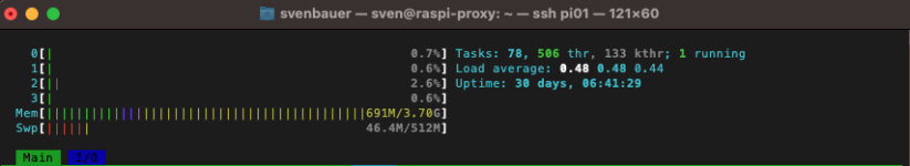

Ich habe auf einem Raspi einen Docker Container mit WG Easy eingerichtet, absolut top.
