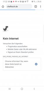

Nun habe ich das auch auf meinem Samsung Galaxy S8 (Android 9) installiert. Die Verbindung wird aufgebaut (siehe Bild).
Das kann ich auch in der VPN App meiner DS verifizieren.
Wenn ich jetzt mit den für den PC eingestellten Firewall-Einstellungen eine Internetseite aufrufe, bekomme ich eine Fehlermeldung.
Wenn ich die Firewall ausschalte oder bei der Regel für die Ports 10.11.0.x „All“ bei den Ports eingebe, bekomme ich bei "whatismyipaddress" die korrekte IPv4-Adresse für meine FritzBox angezeigt. Die Frage ist nun: Warum muss ich für mein Handy andere Ports in der Firewall freigeben als bei meinem Windows PC. Noch interessanter wird es, wenn ich statt „All“ bei den Ports das Kästchen „Aktiviert“ bei den vorgegebenen Ports wähle – dann bekomme ich auch eine Fehlermeldung beim Aufruf einer Internetseite.
Wenn ich bei den Ports den Bereich von 1 bis 64k angebe, dauert es lange, aber ich bekomme die Internetseite geliefert. Wohl gemerkt, es wird in allen Fällen angezeigt, dass eine VPN-Verbindung zur DS aufgebaut ist. Wie gesagt, ich verstehe nicht, warum sich Handy und PC unterscheiden, und ich hab nicht rausgefunden, welche Ports für das Handy gebraucht werden. Es würde mich freuen, wenn mich jemand aufklären könnte!
Also als @Inschinjör sollte man schon lesen können... ? Screenshot mit der chefkoch-Seite. Da steht es ganz klar: DNS-Fehler (warum wieso steht da zwar nicht, aber ist erstmal ein Hinweis). Lies Dir einfach mal "ganz grob" bei Wikipedia die Seiten zu "IP-Routing" (das wäre unten drunter) und "DNS" (bzw. eher Namensauflösung) durch. Danach wirst Du vermutlich auch die Fehlermeldung verstehen und mit etwas Glück sogar, wie das Internet und der ganze andere Rest so funktioniert. :)
Ich denke, ich hab grob verstanden wie das Internet funktioniert - Deine Antwort ist aber leider überhaupt nicht hilfreich :cautious:
Doch, ist sie. Es wird Dir lediglich nicht genau vorgekaut, was Du wo wie zu tun hast und auf Glaskugelschrubberei hat auch keiner Lust, von daher... Und "verstanden" ist mal so eine Sache, da Du bei den Firewallregeln diesbezüglich auch nur Unsinn eingetragen hast (sorry). Grundsätzlich: Wenn es beim PC funktioniert (bzw. anderem externen VPN-Client) und beim Handy nicht, ist das Problem "nicht"(!) bei der Firewall der Syno zu suchen.
Von daher in Kurzform:
1) Handy erreicht seinen eingetragenen DNS-Server bei aktivierter VPN nicht (prüfe, welcher das ist!)
2) Warum wird der DNS-Server (s. 1)) nicht erreicht (Routing prüfen (gibt es Apps für z.B. via Traceroute/Ping) und entsprechend Firewall prüfen (darf das VPN-Client-Netz auch zum DNS)).
Wenn Dir das alles zu primitiv und/oder zu mühsam ist, kann ich das verstehen, aber ich kann mit "die Firewallregeln sind Unsinn" und "Überprüf den DNS-Server" leider (noch) zu wenig anfangen.
steht denn bei DNS Server im L2TP ein DNS drin ... wenn ja, ist der plausibel?
ich hab mal eben bei meinem open vpn gekuckt .. da wird zwar keiner eingetragen aber ich kann ad hoc von Mobil -> openvpn -> lan -> google.de aufrufen. zwar keine hostnames intern .. aber das ist mir grad auch wurst.
Es ist die IP meiner Fritz eingetragen, aber nicht angekreuzt.
man koennte nun mal was ganz verruecktes wagen .. einfach mal anhaken und schauen obs was bringt ;)
da ich selber, wie oben geschrieben, nur openvpn nutze .. oder eigentlcih nicht nutze, weil ich es nur als proof of concept mal installiert habe, kann ich nun nicht beschwoeren, dass das was hinreichend sinnvolles ist .. aber rumtesten ist besser als gruebeln.
Wenn man damit nichts anfangen kann (was ja auch durchaus verständlich ist), man dann schon entsprechende Links (ja, da muss man dann wohl etwas lesen...) dafür bekommt, aber keine Lust hat diese zu lesen (oder sich generell mit der Thematik auseinander zu setzen), dann hält sich die Lust der Gegenseite halt auch irgendwie... in Grenzen (was auch verständlich sein sollte).
Was die Firewall-Regeln z.B. angeht... Auto A (Computer) und Auto B (Handy) fahren auf der gleichen Strasse. Auto A kommt an, Auto B nicht, liegt es jetzt an der Strasse, oder vielleicht doch eher an Auto B? Du fängst sofort an die Strasse aufzureissen/auszubessern/wasauchimmer (Firewall ;)), wobei nur Auto B nicht angekommen ist, bei Auto A lief ja alles tadellos. Meinst Du - als vermutlich Mensch mit Studium - dass sowas "zielführend" ist?
Da - wie @Wollfuchs es schon ganz richtig formulierte - ein kurzer "Test" mit einem "internen" DNS vermutlich am sinnigsten wäre, mach das einfach mal. Es kann gut sein, dass Du von Deinem Handy-ISP ein privates Netz zur Verfügung gestellt bekommst (keine öffentliche IP) und ggf. auch ein interner DNS angesprochen wird (ISP-seitig allerdings). Dieser ist mitunter über Deine "normale" DSL-Strippe (VPN -> Heimnetz -> DSL/Cable-ISP) vielleicht garnicht erreichbar, weswegen dann auch der DNS-Server nicht angesprochen werden kann. Also Haken rein und mal schauen was passiert. Ich könnte ja wetten, dass es dann funktioniert. Ein Herr @rednag hatte hier wohl vor kurzem ein ganz ähnliches Problem... Lösung bestand darin, schlichtweg den IP-Bereich der VPN-Verbindung zu ändern (Routingtabelle war nicht einsehbar, an den Metriken konnte auch nicht geschraubt werden, daher die Änderung auf "Verdacht").
Hab´s getestet - bringt nix. Na Ja, ich hab ja keine Probleme, wenn ich für für die 10.11.0.x -Adressen alle Ports in der Synology Firewall zulasse - ich versteh halt nicht warum.
