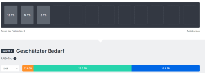

Ok alles klar. Bisher hatte ich alles im Raid1. Immer 2 Platten in einem Speicherpool. Ich habe hier gelernt dass ich SHR bevorzugen solle.
Wie ich den Raid Rechner heute bedient habe, ist mir aber eingefallen, warum ich mich damals gegen SHR entschieden habe.
In einem SHR Verbund habe ich mehr Festplatten Speicher Kapazität als Datenschutz. Das kam mir komisch vor..
Habe aber auf euch gehört, und in meinem neuen Nas ein SHR Volume angelegt. Aktuell mit 2x 8TB, was ich dann - so wie in der Grafik gezeigt - ändern möchte.
14.440
5.046
544
SHR ist halt bei 2 Platten wie ein RAID1. Bei mehr Platten wie ein RAID5
metalworker
25. Apr 2023
2.316
692
Ja was ist nun genau da dein Problem oder die Frage?
Reaktionen: dditt
dditt
08. Feb 2018
134
das ich mir leider nicht vorstellen kann, dass meine Daten auf den Platten 1:1 abgesichert sind. Ich habe 18+8 TB Daten, und nur 1x 18 TB als Redundanz. Wenn die 23,6 TB aus dem Raid Rechner belegt sind, kann er doch nicht mit einer Kapazität von 16,4 TB alles Redundant halten?

na nee du hast ja keine Redudanz , sondern eine Prüfsumme .

Doch, das geht über Prüfsummen. Wenn Dich das interessiert, musst Du Dich einmal tiefer in RAID und die dahintersteckende Technik einlesen. Bei z.B. vier 8TB Platten im RAID-5 brauchst Du ja auch nur 8TB für die Prüfsummen. Die liegen übrigens verteilt auf den Platten, nicht eine Platte ist dafür da.

SHR spielt seine Stärken bei Mischbestückung aus. Bei dieser Bestückung baut SHR ein Raid5 aus 3*8TB und ein Raid1 aus dem Rest der beiden 18er (also 2*10TB) auf und vereinigt beide per LVM. Ergibt also ca. 16+10TB netto, "nur" ~18TB gehen für Datenschutz flöten. Vergleich das mal im Raid-Rechner mit einen Raid1 oder Raid5. Effizienter und performanter wäre es, halt keine Mischbestückung zu verwenden.
