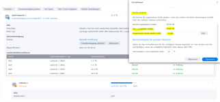

Ich hänge mich hier mal ran, da mein aktuelles Problem ähnlich gelagert ist.
Ich habe eine DS918+ und hatte bisher 4x 6TB im SHR1 Verbund.
Da der Speicherplatz knapp wurde habe ich 2x 6TB durch 2x 12TB ersetzt.
Allerdings hat sich der Speicherplatz nicht vergrößert, wie erwartet.
Lt. Raid-Rechner sollten es doch nun 24TB statt 18TB sein.
Habe ich da ein Verständnisproblem?
Im Moment versuche ich es mal mit einer Datenbereinigung, aber das sollte damit ja eigentlich nichts zu tun haben.

Was ist die Warnung da unten?
[edit] das ist hoffentlich nur noch die alte die "Warnung für zu wenig freiem Speicherplatz"
Warte doch erstmal ab, bis die Datenbereinigung fertig ist.
* normal dürfte es zwar sofort mehr werden, aber kann auch sein, dass es erst nach Abschluss kommt.
Und danach: Ist das ein Speicherpool für mehrere Volumes?
* wenn ja, dann mußt du selbst das Volume vergrößern (eigenschaften des Volums)
* wenn nicht, dann sollte es eigentlich von alleine passieren

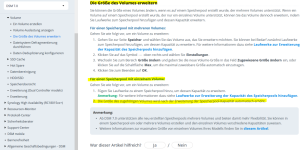

Wenn der Pool mit Unterstützung für mehrere Volumes angelegt wurde, muss man das Volume noch manuell erweitern. Klick mal auf die 3 Punkte rechts von Volume 1.

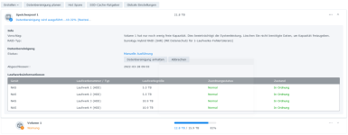

Die Warnung bezieht sich auf den geringen Speicherplatz.
Der Speicherpool bezieht sich nur auf ein Volumen.
Habe mal auf die 3 Pkt. geklickt, da lässt sich am Volumen auch nichts manuell erweitern.
Dann warte ich erstmal die Datenbereinigung ab, evtl. sieht es dann besser aus.

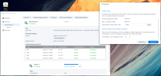

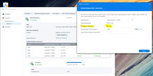

Ich muss leider nochmal nachfragen.
Die Datenbereinigung ist nun durchgelaufen und ich habe das NAS auch nochmal neu gestartet, aber der verfügbare Speicher hat sich trotz der 2 neuen größeren Platten nicht vergrößert.
Habt ihr eine Idee, woran das liegen kann? Geht das nicht automatisch?
(Gerade im Knowledge Center nachgeschlagen, eigentlich müsste die Zuordnung neuen Volumens automatisch erfolgen)
Muss ich erst noch ein neues Volume erstellen und dann zusätzliche Kapazität zuweisen?
So sieht es für mich zumindest aus.
Ich bin da recht vorsichtig und will nichts an Daten verlieren.
Danke

Die 16TB schauen so aus, als ob die Disks bzw. das Volumen in Deine jetzige DS mitgewandert ist, also von einer älteren DS migriert wurden?
Es kann daher sein, dass die ältere DS nur mit 32bit gelaufen ist und da gibt es die 16TB-Grenze.
Zur Not halt aus dem Backup zurückholen. Wo ist das Problem?
Da hast du recht, ich hatte mal ein DS211j und da waren waren schon zwei der 6TB Platten drin. Evtl. war das noch ein 32bit-System.
Dann habe ich die 2 Platten in meine neue DS918+ übernommen und noch 2 weitere 6TB Platten ergänzt. Jetzt habe ich 2x 6TB durch 2x 12 TB ersetzt.
Kann ich jetzt das Volumen, wie in Bild 5 einfach dazu packen?
10.143
3.671
414
Neues 2. Volumen erstellen mit dem freien Speicherplatz oder neu Aufsetzen und ein Volume erstellen mit den gesamten 21,8 TB.
Deshalb habe beim Wechsel von DS413j auch neu aufgesetzt, um nicht das 16 TB Limit weiter zu schleppen.
