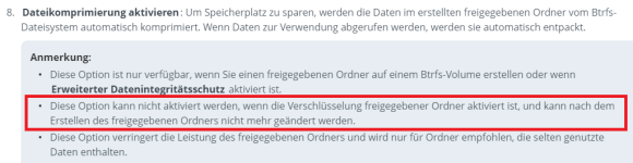

Die Komprimierung lässt sich nur beim Einrichten eines gemeinsamen Ordners aktivieren. Sicher, dass du nicht die Verschlüsselung meinst?
Doch, das geht auch hinterher, ist auch so beschrieben

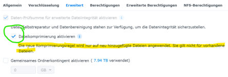

Die Komprimierungen der anderen Freigaben hab ich problemlos weggekriegt. Auf denen liegen die Dateien jetzt teilweise komprimiert und teilweise unkomprimiert (es wird ja pro Datei komprimiert, nicht die gesamte Freigabe).
Der Haken ist auch nicht deaktiviert, sondern reagiert auf Eingaben. Außerdem passiert danach ja was, nur eben wird die Operation nicht bis zum Ende durchgeführt.
Wenn's eine "geht nicht, weil ..." Fehlermeldung gäbe, wär ja noch ok, aber gar nichts ...
Und die Realität auch noch mal was anderes, siehe Anhang.

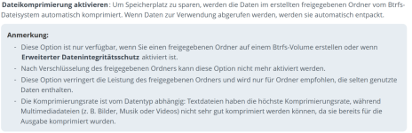

Gut, der Unterschied von DSM 6 zu 7 wäre damit geklärt. Welche Version ctraldelete verwendet, kann ich nicht erkennen. Aber da ist es ja nicht aktivierbar, was auch an Verschlüsselung liegen könnte (laut Doku geht's dann ja nicht).

DSM 7, siehe Signatur und ich kann es aktivieren.
