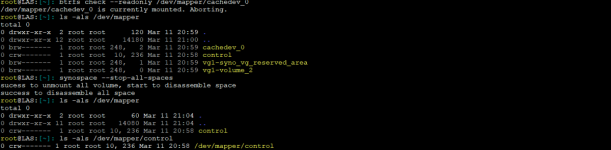

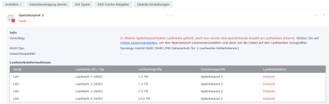

Ich habe allerlei Tests durchgeführt und sehr viele Fehlermeldungen im Speicher-Manager erhalten, die ich im Ernstfall nie sehen möchte.
Allerdings ist es mir nicht gelungen den Fehlerstatus von @knilch mit "Volume ist schreibgeschützt" zu provozieren.
Ich würde folgendes Vorgehen nach den Tests vorschlagen.
Folgendes notieren:

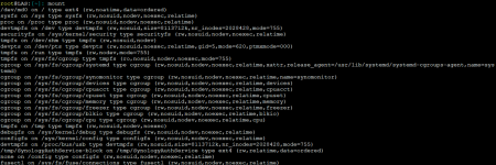

df -h
mount | grep volume2
Danach folgende Befehle in der Console als Root ausführen:
btrfs scrub start /volume2
btrfs scrub status /volume2 (Status prüfen und Beendigung abwarten)
synospace --stop-all-spaces (Status im Speicher-Manager prüfen und notieren, falls anders lautend)
synospace --start-all-spaces (Status im Speicher-Manager nochmals prüfen)
