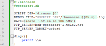

/volume1/share/speedtest/speedtest.sh: line 3: $'\r': command not found
/volume1/share/speedtest/speedtest.sh: line 9: $'\r': command not found
/volume1/share/speedtest/speedtest.sh: line 10: syntax error near unexpected token `$'{\r''
/volume1/share/speedtest/speedtest.sh: line 10: `ding(){'
3 und 9 sind leer okay
#!/bin/bash
#speedtest.sh
SCRIPT_DIR=`dirname $0`
DEBUG_FILE="$SCRIPT_DIR"/`basename ${0%.*}`.log
DATE=$(date '+%Y-%m-%d %Hh:%Mm')
FTP_SERVER=bck-speedtest-1.tele2.net
FTP_SERVER_TARGET=upload
ding(){
    printf \\a

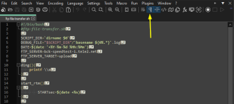

Ungeeigneter Editor für Linux? Linux verwendet LF am Zeilenende, Windows CRLF. Bei Notepad++ kann man das einstellen.
Durch das CR (\r) innerhalb der Zeile kommt es zu diesem Fehler.
Reaktionen: luddi
Habe in den Einstellungen von N++ auf Unix (LF) umgestellt und bin nur im N++ unterwegs
