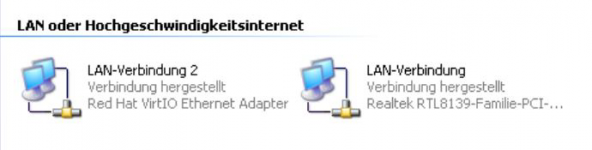

Moin,
zum Einstellen bzw Festlegung der simulierten/emulierten Netzwerkkarte einfach das 'Rädchensymbol'
drücken und dann im Auswahlfeld RTL8139 auswählen (und ggf die MAC generieren) - und OK drücken (eventuell kann man meinen Screenshot hier auch missverstehen).
Wenn Du das wie oben gemacht hast sollte nach dem Booten der VM je eine Netzwerkkarte mit 'RTL8139' und eine mit 'virtio' im XP Gerätemanager angezeigt werden.
Der Eintrag 'DefaultVM Network' ist gleichbedeutend mit dem 'verkabelten' Netzwerk verbunden zu sein, der Router sollte wie der VMM die eine oder die beiden Netzwerkkarten nebst der zugehörigen MACs auflisten.

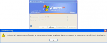

... es ist irgendwas schief gelaufen. Installation durchgeführt wie beschrieben.
Nach der beschriebenen Installation habe ich 2 IPs - leider funktioniert keine von beiden.

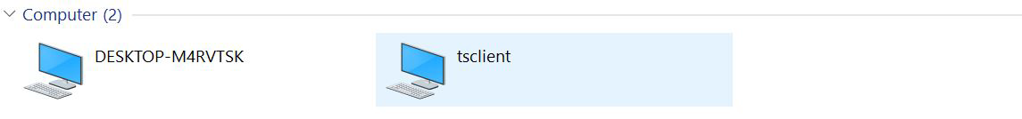

Im XP-Netzwerk sieht's so aus:
alt gr \\ für die Einrichtung des Pfades geht nicht. Das hatte ich bei einer Win 10 VM schon einmal, aber nach Remotedesktop gingen die alt gr Sonderzeichen einwandfrei. Remotedesktop nicht möglich.
Evtl. habe ich auch mit Benutzername, Computername, Arbeitsgruppe etwas durcheinander gebracht.
Also noch einmal von Anfang an - mal sehen wie es dann aussieht.

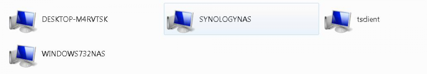

Bei meinen VMs Windows 7 und Windows 10 sieht das so aus:
Warum bei Win 10 nur diese beiden im Netzwerk stehen und die anderen fehlen, weiß ich allerdings auch nicht.
Über SynologyNAS habe ich von der Win 7 VM aus Zugriff auf alle Ordner in der NAS.
