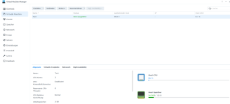

Versuche seit 2 Tagen HomeAssistent auf meiner Syno DS1621 einzurichten.
haos_ova-10.2.ova installiert, startet auch und hängt. Denke er sucht eine Internetverbindung, um noch etwas herunterzuladen. Die hat er nicht, da meiner VM keine IP-Adresse zugewiesen bekommt.
Nun nochmal alles neu aufgesetzt, nur VM ohne HomeAssistent.
VM erhält keine IP (s. Screenshot). Über den VM-Manager lässt sich auch nichts weiter in der VM konfigurieren bezüglich der Netzwerkverbindung, dachte da an DHCP oder so. Der VM-Manager verwendet LAN 1+2 als Netzwerkumgebung.
In der Netzwerkumgebung der DS sind LAN 1 statisch, LAN 2 -DHCP eingestellt und die IPs für die DS werden von der FBox statisch vergeben (LAN1+2). Das kann ich auch sehen.
Nun weiß ich auch nicht, ob ich das richtig verstehe:
Die DS fordert von FBox (über LAN 1 verbunden) IP an --> FBox vergibt die erste feste IP.
Das funktioniert auch, denn die DS kann ich über diese IP erreichen.
Wenn die VM gestartet wird sollte sie von der DS eine IP anfordern, die DS reicht die Anforderung an die FBox weiter und FBox vergibt nächste feste IP an DS (auch diese sehe ich auf der FBox), die diese an die VM weiterreichen sollte. Die VM sollte nun diese IP zeigen, tut sie nicht (s. Screenshot).

Versuche es mal mit einem anderen Netzwerktreiber, kannst Du im VM Manager unter Aktion, Bearbeiten, Die VM muß dabei abgeschaltet sein.
Nein. Die VM fragt über den OpenvSwitch des VMM via Netzwerk / DHCP eine IP bei der Fritte an.
Hat die VM tatsächlich keine IP (schau mal in der Fritte) oder wird diese nur im VMM nicht angezeigt?

Was ist denn in der VM-Konfiguration unter Netzwerk eingetragen? „Default VM Network“?

Das war es was ich auch schon gemeint habe, normalerweise sollte es mit Virtio funktionieren.

Das Thema gab es schonmal, die neusten Virtio IO Treiber laden und installieren und ggf die Lan Karte nochmal löschen und neu erkennen lassen.

Letzten Endes brauchen wir Infos von @Oti1608, am besten als Screenshot
-welcher Netzwerkadapter ist eingestellt
-ist das eingestellte Netzwerk überhaupt funktional (VMM unter Netzwerk)
-wenn VirtIO, dann 1. Treiber nachinstallieren oder 2. anderen Adapter wählen
