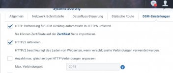

Hast du HTTP2 aktiviert und weiter unten HSTS?
