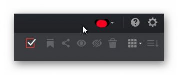

Mir gelingt es plötzlich nicht mehr ein (selbst erstelltes recht kleines) MP4 zum Ordner Privatvideos hinzuzufügen.
Meine bisher hinzugefügten sind weiterhin sicht- und anwendbar.
In einem Youtube-Beitrag habe ich oben rechts ein Plus-Zeichen zum Hinzufügen gesehen. Das fehlt bei mir.
Ich zeige mal die obere rechte Ecke in dem Fenster, in dem meine Videos abgelegt sind.
Ich hoffe, dass mir jemand helfen kann.

Verstehe ich nicht. Videos werden über die FileStation hinzugefügt nicht über die GUI der VS.
Ein Pluszeichen gibt es bei mir auch nicht.
Ich lade meine Videos einfach in den "richtigen" Ordner. Dann übernimmt DSM/VS einfach die Indizierung und es scheint auch als Privatvideo auf.
Richtiger Ordner ist in dem Fall ein Ordner, den du in deiner Mediathek als "Privatvideo" Ordner konfiguriert hast.
Das mit dem "+" ist in meiner Version nicht mehr da, hatte ich bisher auch noch nie so verwendet.
