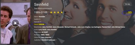

seit einiger Zeit erkennt meine Video Station bei manchen Videodateien das Format und die Länge nicht mehr...
Hab einen Screenshot von einem Fall hochgeladen. Die erste Folge (Screenshot) wird nicht erkannt, die nächsten 3 Folgen werden richtig erkannt... #
Alle Folgen haben das selbe Format, Codec und Auflösung.
Warum werden manche nicht mehr richtig erkannt?
Habt ihr vielleicht eine Lösung oder Lösungsansatz?
Danke :)

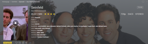

Hier zwei Screenshots vom Ergebnis. Screen1 ist eine Datei die nicht korrekt angezeigt wird in der Video Station und Screen2 eine Datei die korrekt angezeigt wird.
Synology ist auf Version DSM 7.0.1-42218 Update 3
Video Station 3.0.2 - 2072
Komischweise hatte ich früher das Problem nie... jetzt ist gefühlt jede zweite Datei die neu hinzu kommt ohne korrektes Format und Länge...
Kann es sein dass es etwas mit dem ffmpeg Paket zu tun hat? Hab es aber auch schon deinstalliert, ohne Erfolg, und neu installiert, ohne Erfolg.
