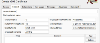

Also habe ich via XCA ein Zertifikat erstellt und im Syno und meinem PC eingetragen, sodass das Webinterface des Syno nun per https erreichbar ist.

Unter commonName habe ich den Namen des Servers im Netzwerk eingetragen.
Moderne Browser schauen m.W. nicht mehr auf den commonName sondern auf eine Liste mit Alternate Names. Schau mal, ob du sowas in deinem Tool findest. Das kannst du auch im Browser sehen, wenn z.B. die Fehlermeldung ansteht und du oben auf das Schloss klickst und dir die Eigenschaften des Zertifikats anschaust.

An der Stelle hab ich:
IP-Adresse: <IP_des_Syno>
Also klingt für mich auch noch passend, wenn ich zwischen dem Syno-Webinterface-Port und dem Vaultwarden-Port wechsel...
Edit: Wenn ich auf den Vaultwarden-Port zugreife, sehe ich das Zertifikat auch, allerdings mehr auch nicht...
Edit2: Laut der Anleitung hier funktioniert auch eine IP, und sonst würde das Syno-Webinterface nicht funktionieren, oder?
https://www.wildtechgarden.ca/deplo.../#create-a-server-certificate-and-private-key

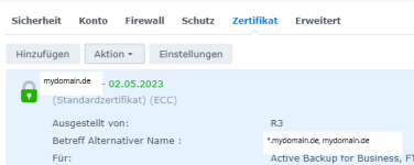

Ich habe das ganze mit einer Subdomain und einem Wildcard-Certificate von lets encrypt gelöst.
edit: Meine unterschiedlichen Domainnamen nicht beachten, leichte Demenz beim bearbeiten des screenshots :cool:
