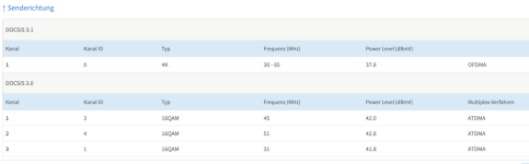

Wie sieht's da aus wenn du einen Speedtest machst? Bekommst du wirklich die 50 MBit?
Wie sieht's z.B. mit den Upload-Kanälen aus? Du solltest 4 Kanäle haben, die auf 64QAM modulieren. Wenn bei dir schon DOCSIS 3.1 aktiv ist, solltest du einen zusätzlichen dafür haben...

und bei mir sieht es so aus:

Die Frage wäre eher, erreichst du wirklich 50MBit auf deiner Leitung. Ich hatte schon ab und an mit Rückwegstörern zu tun, die sich leider besonders auf den Upload auswirken. Da waren es denn auch mal max. 2MB/s oder noch weniger.
Dein Verdacht hat sich Nachhinein bestätigt! 👍
Lieber Vodafone-Kunde,
aktuell kommt es in Ihrem Gebiet zu Einschränkungen der Vodafone Kabel Dienste. Wir konnten die Ursache auf ein Fremdsignal einschränken.
Unsere Techniker arbeiten mit Hochdruck an der Lösung dieses Fehlers.
Ihr Vodafone-Team
3 Känale mit 16QAM sind nicht wirklich toll...
Ich hatte da sogar Extreme bis 8QAM runter...
Eigentlich sollte man erwarten, dass DOCSIS 3.1 das ausgleicht, aber da haben sie auch noch Probleme...
Da bin ich ja gespannt, wie lange die bei dir brauchen. Das ist wohl nicht so einfach, den zu finden aufgrund der Segmentierung bei Kabel. Ich drück die Daumen...

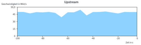

Ist das besser, oder noch Potential was zu verbessern? Mir sagen diese Zahle absolut nichts! 🙈
Moin, das sieht doch top aus...
Und die Geschwindigkeiten? Nicht, dass das nur Optik ist...;)
Ich hab' mal ein PDF mit Pegelwerten aus dem Vodafone Kabel Forum angehängt. Da kannst du dir die Werte anschauen, wie sie liegen sollten...
die sieht auch besser aus, übertrage gerade was grösseres auf HiDrive
