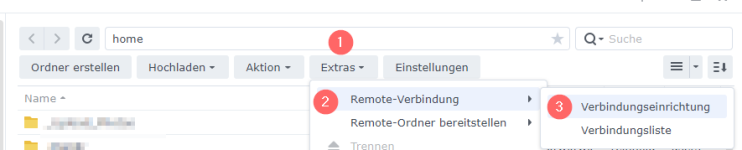

In Post #3 hatte ich gefragt, ob du eine FTP Verbindung zu einem bestimmten Verzeichnis über die File Station erstellt hast.
Dies wurde von dir in #4 mit „korrekt“ beantwortet.
Wenn das so stimmen sollte, müsstest du eine FTP Verbindung wie folgt über die File Station eingerichtet haben:
Und im Anschluss hast du versucht diese FTP Freigabe welche über die File Station eingerichtet wurde, über Nextcloud einzubinden.

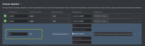

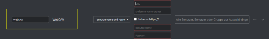

Vielmehr hattest du wohl versucht eine FTP Verbindung direkt aus Nextcloud selbst über „Externe Speicher“ auf die lokalen Verzeichnisse der DiskStation herzustellen …, und zwar so:
Ich gehe jetzt stark davon aus, dass du eher letzteres beschreiben wolltest.
Und der Input von @abrocksi hat dich wohl dazu bewegt hier eine WebDAV Verbindung von der Nextcloud zur DiskStation einzurichten?
Habe ich das jetzt korrekt verstanden?

@luddi: Tausend Dank für Deine Hilfe und vor allem große Mühe. Du hast das komplett richtig zusammengefasst und meine Aussage in Post 4 war Blödsinn bzw. missverstanden.
