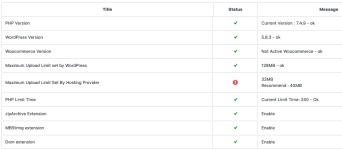

Guten Morgen!
ich nutze das Paket Wordpress auf der Synology mit PHP7.4.
Ich wprde gerne das Upload-Limit erhöhen, dass offenbar im Standard bei 32M liegt, um Vidodateien hochladen zu können.
In Wordpress selbst habe ich das bereits auf 128M erhöht, aber der Health-Check sagt, das das Provider-Limit (also die Syno) noch bei 32M liegt.
Ich habe im Webserver in den PHP-Einstellungen die Variable "upload_max_filesize" auf 128M gesetzt, leider ohne Erfolg. Muss die Einstellung noch irgendwo geändert werden? Ich möchte möglichst nicht direkt in die php.ini einsteigen, falls das überhaupt möglich ist.
Beste Grüße, Dirk

Gefunden habe ich noch post_max_size und diesen Parameter auch auf 128M erhöht. Das hat leider noch nicht zum gewünschten Erfolg geführt. Any other ideas?
Klar. Der Parameter upload_max_filesize funktioniert. Wurde das korrekte PHP-Profil angepasst bzw. zugeordnet?
Leider hat die von dir gezeigte Änderung bei mir nicht gewirkt. Ich habe schon unendlich viele Threads gelesen und das was dort gestanden hat umgesetzt - Kein Erfolg!
Zuerst den WEB-Server kontrolliert welche PHP-Version verwendet wird: PHP 7.4 und Apache 2.4
Dann die Config Datei angepasst:
Dann den Server mehrfach neu gestartet. Gehe ich dann auf die Seite als Admin und lasse mir den Webseiten-Zustand ausgeben bekomme ich weiterhin nur 32M angezeigt!
Ich habe dann weiterhin alle php.ini Dateien aller PHP-Versionen auf dem NAS gesucht und die Werte entsprechend angepast: NIX!
Ich habe dann die wp-config.php angepasst:
Bezüglich des Uploads bleibt es weiterhin auf 32M. Das einzige, was bei WP ankommt ist die WP_MEMORY_LIMIT Einstellung.
Ich weiß echt nicht mehr, wo ich noch etwas ändern muss....
(DSM 6.2.4 aud DS1621xs, Kadens WP 3.4.7/virtue)

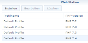

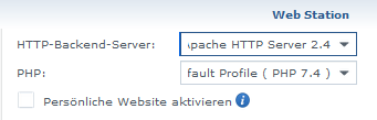

Ich bin mir sicher, daß ich korrekt gearbeitet habe. In der WebStation unter Allgemein finde ich:
Wenn ich dann unter PHP-Einstellungen das 7.4 Profil bearbeite
finde ich auf dem Reiter Kern die oben abgelichteten Einstellungen. In den anderen Profilen habe ich andere Werte konfiguriert. Bei 7.3 700M, bei 7.2 600M und bei 7.0 500M.
Dann habe ich zusätzlich im virtuellen Host unter der Website, die mit Wordpress gehostet wird geprüft, ob ebenfalls das selbe Profil verwendet wird.

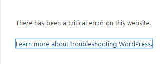

Moin, und ich habe mich täuschen lassen.... Die Seite wurde nur lokal angezeigt. Von Außen kommen unterschiedliche Fehler. Aktuell:

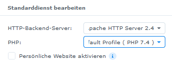

Zuerst einen Webdienst angelegt
und dann dazu passend das Webportal
Rufe ich jetzt direkt https://domain.test auf, kommt folgender Fehler
Der Standard-Dienst ist

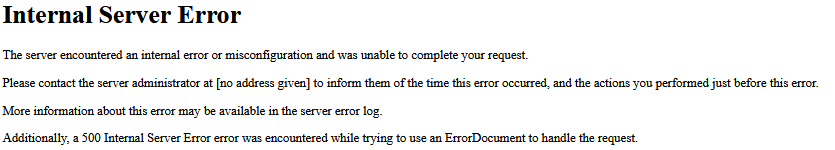

Konfiguriere ich auf dem vorhandenen Webdienst Wordpress, dann erhalte ich in allen drei Fällen den Fehler "Internal Server Error".
Wer kann mir hier helfen die Seite wieder online zu bekommen?

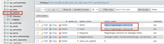

Die Lösung kam über den Support von Synology.
In der Version unter 6.2.4 stand in der Konfiguration der Webseite, Block Allgemein unter wp-admin der Domainname mit Pfad: "https://domain.text/wordpress". Hier muss "/wordpress" entfernt werden. Siehe nachfolgendes Bild von phpMyAdmin
Danach noch alle Cache leeren und schon funktioniert die Seite wieder.
