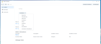

ich habe heute meine DS918+ auf DSM 7.1.1.42962 geupdatet und musste natürlich - neben vielen anderen Paketen - den PlexServer updaten. Bei der Frage nach dem Installationsort habe ich etwas gepennt und die neue PlexVersion - nun auf der Syno mit dem zu berechtigenden "PlexMediaServer" statt dem "PlexUser" - auf einem anderen Volume installiert. Hab das erst so richtig geschnallt, als der Server leer war, also die Mediatheken zwar gelistet, aber ohne Inhalte. Nach Vergabe der Rechte und Anlage neuer Mediatheken läuft der neue Server auch über die Weboberfläche, aber irgendwie muss das DSM durcheinander gekommen sein. In der Paketoberfläche wird das PlexPaket fehlerhaft dargestellt und es lässt sich auch keine der Auswahlmöglichkeiten aktivieren (siehe unten).

Leider bleibt der Zustand im Paketzentrum wie oben im Screenshot. Ich habe also zig Dropdown-Auswahlmöglichkeiten und keine funktioniert (also auch Punkt 1 mit dem stoppen nicht). Ich bekomme keine Angaben zur installierten Version angezeigt, keinen üblichen Link zur Weboberfläche usw.. Irgendwie scheint DSM verwirrt zu sein, was Plex angeht. 🤔

but somehow the DSM must have gotten confused. The Plex package is displayed incorrectly in the package interface and none of the options can be activated (see below).
Package Center is very confused. It doesn't know which actions to show so it's showing every possible action.
Repair
Update
Cancel
Install
Open
Carry out
Stop
Uninstall
Update automatically
I have never seen the "Carry out" (Ausführen) option so I have no idea what it does.
Your screenshot is missing all the information about Plex, except it shows the Developer is Plex_Inc. It is like the INFO file is missing or corrupt and only contains:
