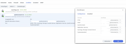

Hallo Zusammen,
ich habe mich hier im Forum etwas eingelesen und auf dem Synology NAS etwas herumgetestet, komme aber nichts zur Gewünschten Lösung. Evtl. hat ja jemand eine art Anleitung für mich.
Problem ist folgendes:
Browser ist Google Chrome.
Folgende Ausgangssituation gibt es:
Das obere Zertifikat habe ich erstellt. Das untere war vorher das Standard Zertifikat.

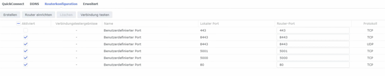

Die Ports 5000, 5001 und 8443 habe ich hinzugefügt.
Habe ich ebenfalls hinzugefügt.
Das war schon da.
Bitte um Hilfe, das ich das Zertifikat sicher bekomme.
Punkt 1: Mach die Routerkonfiguration aus. Deine DS hängt gerade mit den Standardports im Internet. Es wird nicht lange dauern, bis die bösen Buben da anklopfen.
Punkt 2: Ein Zertifikat gilt niemals für eine IP-Adresse, sondern nur für die QuickConnect oder DynDNS Adresse

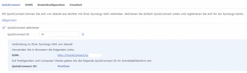

EDIT: Und du hast vergessen, die QC ID zu pixeln. Deshalb sind alle anderen Verpixelungen für den Po.
Das Zertifikat gilt im Heim Netzwerk nicht für eine IP Adresse des NAS
Zertifikate gelten nur für die QuickConnect Adresse, einen DDNS oder auch für eine Domain.
Deshalb bekommst Du hier diese Meldung.
Also @plang.pl Punkt 1, ist erledigt. Alle harken sind raus.

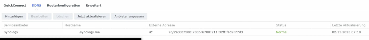

-der "Königsweg": einen eigenen DNS-Server betreiben Soweit ich das lese, müsste ich dann ja in der Fritzbox die EInstellungen vornehmen, da ja schon eine DDNS Adresse existiert?
->somit kannst du intern den DynDNS auf die interne IP der DS auflösen
1.) du greifst nicht via IP auf das NAS zu sondern via QuickConnect ID oder der eingerichteten synology.me Adresse
->aktuell hast du, wie in deinen Screenshots zu sehen, das QC Cert aktiv, deshalb wirst du bei der synology.me Adresse auch eine Warnung bekommen

3.) Nein, ich schrieb nicht DDNS sondern DNS, das ist ein gewaltiger Unterschied
