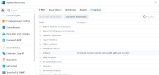

Und im Protokoll Center stand auch eine Meldung. Siehe bitte Anhang.
Synology Screenshot 2025-09-20 105349.jpgSynology Protokoll Center Screenshot 2025-09-20 105553.jpg

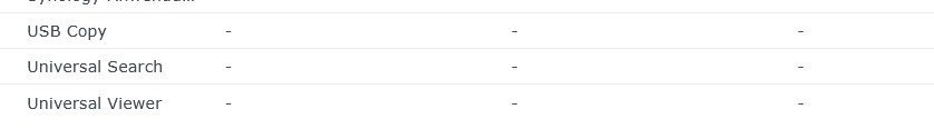

Unter Info Center - Datendienst habe ich noch das gefunden. Sieht aus, als ob der Universal Viewer nicht aktiviert ist. Aber ich kann den auch nicht aktivieren.

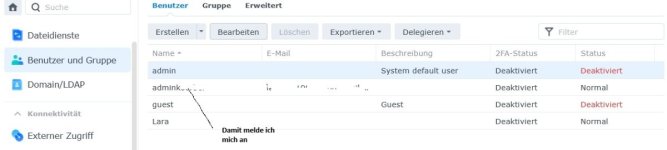

Am PC im Paketzenrum
Du musst auf dem Web Interface der DS ins Paketzentrum gehen.
Dort auf den Universal Viewer Klicken damit die große Ansicht aufgeht, wo auch die komplette Beschreibung steht.
Dort versuchen ob sich das Paket aktivieren lässt.
in der ersten kleinen Ansicht geht das nicht.
Reaktionen: joshia
Okay. Der Universal Viewer wird ausgeführt.

Im Protkoll steht ja nichts. Hatte ich ja im Post 1 als Bild gepostet, das sich der Protokoll Dienst nicht aktievieren läßt.

Jetzt habe ich nochmal unter Benachrichtigungen - Ereignisse in das Protokoll geschaut, was unter Speicher steht und da stehen alles Warnungen.
Unten gibt es ein Button Zurücksetzen, aber da tut sich nichts.
Da stimmt doch etwas nicht, oder. Im Anhang mal Bilder von den Meldungen.
Screenshot Speicher 4 2025-09-21 143506.jpgScreenshot Speicher 5 2025-09-21 143548.jpgScreenshot Speicher-12025-09-21 143303.jpgScreenshot Speicher-22025-09-21 143353.jpgScreenshot Speicher-32025-09-21 143433.jpg
Das sind doch gar keine Meldungen, sondern nur die Einstellungen, wann du was als Warnmeldung bekommen sollst und wie die Warnung dann per E-Mail aussieht.
Das ist nicht das gleiche!!! Siehe meinen Text oben drüber.
Fehlermeldung stehen im Protokoll und nicht bei Systemsteuerung -> Benachrichtigungen.
Reaktionen: joshia
Upps, danke. Hatte schon einen Schreck bekommen.
Ja, jetzt habe ich es auch gefunden.
