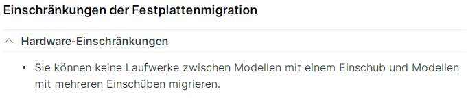

1) nein
2)ja z.B. mit Hyper Backup auf externe USB
3) teilweise mit Hyperbackup möglich, ob LMS geht weiß ich nicht
Edit: Ich würde eine neue HDD für die DS220+ kaufen und neu installieren, dieDS114 parallel dazu laufen lassen und mich durch alle Einstellungen arbeiten, bzw. die Sicherung der config Datei einspielen und den Rest händisch machen. Unter Systemsteuerung ->Aktualisieren kannst du die config sichern, siehe Bildanhang. De Weiteren würde ich die DS114 als Remote Ordner auf der DS220+ einhängen und alle Ordner rüberkopieren.

korrekt, war mein Fehler, hatte 214 gelesen, deshalb meine Antwort gelöscht und korrigiert.
