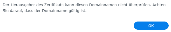

also der Quickconnect Name von Synology und meine Email.
das mag er anscheinend nicht:
tproko
11. Jun 2017
2.101
253
129
Wie gehst du intern aufs NAS? Per IP oder dyndns/quickconnect?
Die qc Domain wird nicht gehen. Die gehört synology und nicht dir.
Wenn du das von intern willst benötigst du eine Domain und einen DNS Server auf Router oder NAS. Per ip geht das sowieso nicht weg.
LE benötigt Port 80 oder 443 nach außen offen.
Ohne LE ginge auch, einfach ein Zertifikat für deine Domain anlegen via NAS (=self signed) und das zu deinem Browser Zertifikaten hochladen im Chrome.
zeigt mir Chrom - unsichere Verbindung - und https ist durchgestrichen
wie kann ich das beheben, mit Zertifikaten udgl. hatte ich noch nichts zu tun....
Du kannst es einfach ignorieren. Verbindung in deinem Intranet läuft trotzdem über https, er bemängelt nur, dass dein Zertifikat nicht zusammenpasst mit der Url/ip.
