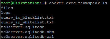

Mit "docker exec teamspeak ls" seh ich auch die selbe Ordnerstruktur wie in dem Backup vom alten spk-TS (iwo müssen die files ja schließlich sein :))

Überleg mal was innerhalb und was außerhalb des Containers ist. Nur letzteres jkannst du auch direkt im Dateisystem auf deinem Host / DS sehen (per SSH).
Der Mount-Pfad /var/ts3server ist ein Ordner innerhalb des Containers.
Der Datei/Ordner ist der Ort auf deiner DS der in den Container unter Mount-Pfad eingehängt wird.
Mit docker exec containername Befehl führst du einen Befehl innerhalb des Containers aus und bekommst die Ausgabe auf dein Host-Terminal zurück geliefert.
Was mich dann aber stutzig macht: Verbinde ich mich per SSH zur DS, befindet sich in /var/ kein ts3server Ordner. Der TS läuft aber ja?
Der einzige Fehler ist hier nur eine falsche Erwartungshaltung. Ein Container ist (bis auf die Abhängigkeit zum Host-Kernel) eine selbstgenügende, abgeschlossene Einheit.

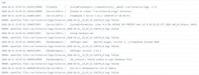

Wenn ich jetzt einen Container initial OHNE Volume-Mount erstelle und diesen dann im Nachhinein hinzufüge, stoppt der Container auch wieder.
Fehler sind dann aber teils anders:

In der Logausgabe steht es zwar nicht explizit, aber wenn ein Verzeichnis/Dateien im Volume nicht angelegt werden können, dann wird es mit hoher Wahrscheinlichkeit an Berechtigungsproblemen liegen.
Ich hab mir gerade mal das Dockerfile und das Entrypoint-Skript angesehen: im Dockerfile werden ts3server (sowohl als Gruppe, als auch als Benutzer) mit der UID=9987 und GID=9987 angelegt. Das Entrypoint-Skript started den Hauptprozess mit diesem Benutzer.
Ich bezweifle das auf dem Host das Verzeichnis /volume?/NAS/Docker/TS3 diesem Benutzer gehört. Am einfachsten ist es über ssh, bei ausgeschaltetem Container , den Befehl sudo chown 9987:9987 -R /volume?/NAS/Docker/TS3/ auszuführen und den Container dann zu starten. Sofern die Daten in dem erwarteten Zustand sind sollte es funktionieren. Das ? bei /volume? muss natürlich durch die richtige Zahl ersetzt werden, die zu dem Volume passt, auf dem der Share liegt.
Allerdings gibt es auch Konstellationen von die Syno-ACLS (die Berechtigungen, die man über die UI setzt), die aufs verrecken die Zusammenarbeit mit Containern nicht erlauben. Da kann man ggf. die ACLS entfernen, so dass nur noch die Unix-Permissions greifen.

Hab jetzt folgendes gemacht:
Bestehenden Container nochmal weg, dann Backup in meinen Ordner /volume1/NAS/Docker/TS3 kopiert.
Anschließend mit deinem oben geschriebenen Befehl bei ausgeschaltetem Container für diesen Ordner den Owner geändert (mit -R ja auch rekursiv auf Files). Wird auch so in der GUI wiedergegeben. Übrigens nach Abgleich jetzt der selbe Owner wie unter \docker\teamspeak.
(Dass man überhaupt chown machen muss bei einem custom Ordner finde ich eh komisch. Wenn ich in der "Volumes" GUI von Docker schon alle meine Ordner auswählen/konfigurieren kann gehe ich davon aus, dass ich auch alle nutzen kann bzw. sollte er die benötigten Einstellungen vllt von selbst machen?)
Starten des Containers klappt leider trotzdem nicht, Fehler sind die selben wie in meinem vorigen Post (database out of memory, failed to open database, etc.)
Wenn ich allerdings /docker/teamspeak nutze und da mein Backup reinkopiere funktioniert es einwandfrei - gerade getestet :)

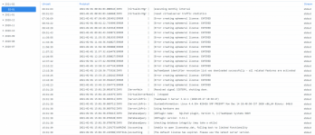

Seit ~ 8Uhr heute morgen, hab ich kein TeamSpeak mehr, berichtete man mir
Als ich nach Hause kam, habe ich den Container gestoppt und neu gestartet, sogar die DiskStation (nach stoppen den Container) komplett neu gestartet
Der Text unten bei 15:01:38 wird immer und immer wieder neu in die Log geschrieben und er kann nicht mehr starten. Meldung: "TeamSpeak-Container wurde unerwartet beendet"
Was ist passiert, den seit damals lieb er komplett ohne Störung durch!
Danke für jede Hilfe
Mal das Image und den Container aktualisiert auf die neueste Version?
Lade das neueste Image, Update den Container und probiere es damit. Dein Container scheint ja mindestens ein halbes Jahr alt zu sein und im Dezember gab es ein Update auf 3.13.3
In der letzten Zeile des Screenshots steht: "The default license has expired. Please use the latest server version".
Mit der IT ist es wie mit jeder guten Ehe auch: Jahrelang macht man dasselbe und auf einmal ist es falsch ;)
