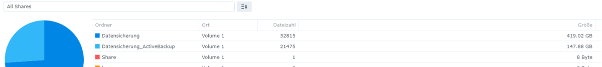

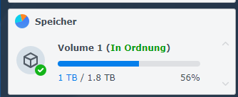

Jedoch wird mir ein Verbrauch von ca. 1 tb angezeigt. Ich kann die Differenz von fast 500 GB aber nicht finden.
Wie kann ich das bereinigen? Ich hatte schon mal alle Versionen auf 0 gesetzt und die Papierkörbe geleert, hat nicht geholfen.
Hier die Status Anzeige:
Hier mal der Bericht dazu:

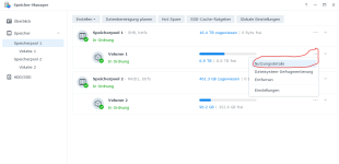

Du kannst mal im Speicher-Manager für das Volume die Nutzungsdetails abrufen, vielleicht sieht man da mehr
Bei mir geht das so:
Ich hab aber btrfs. Keine Ahnung, ob das bei EXT4 auch geht
