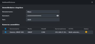

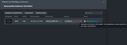

Ich hatte eine Tapo C200 in der Surveillance Station eingerichtet, aber aus Versehen gelöscht.
Nun schaffe ich es nicht mehr, diese Kamera wieder neu einzurichten.
Ich bekomme keine Verbindung.
Die Kamera wird gefunden und die IP-Adresse stimmt.
Rechts neben Kameraadresse steht "HTTPS wird nicht unterstützt", kann es aber nicht ändern.

Warum steht bei der Anmeldung HTTPS nicht unterstützt? Ich kann es auch nicht in HTTP ändern

Habe das Problem gelöst.
Musste bei Name und Passwort die Daten vom Tp-Link Konto eingeben und nicht die vom Router
