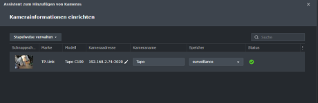

Der Satz sollte heißen: Ich komme immer nur bis zum Punkt der Authentifizierung. Das klappt und ich bekomme einen grünen Haken und einen Schnappschuss.

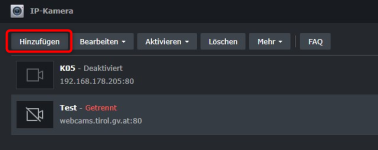

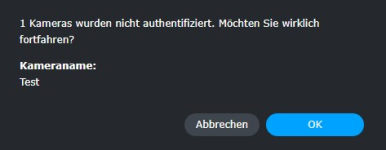

Wenn die Authentifizierung fehlschlägt kommt das hier.
Du kannst aber trotzdem weiterklicken. Danach sieht es so in der Liste aus. Ist das vergleichbar mit deinem Ergebnis?
Wenn ich keine Authentifizierung mache, bekomme ich das gleiche Ergebnis. Das zweite Bild bekomme ich nicht. Das letzte was ich sehe ist:
Danach kommt wieder eine leere Liste.
